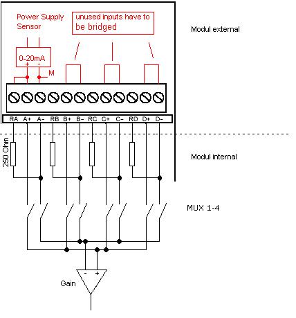

看到一个图,是一个西门子AD模块,所有的输入是4~20mA电流,外部大概有10个输入全部是独立的220AC供电。图中是将这些电流信号的负极全部共接在AD模块的负极上,这样用行么?

这样可以的 。至少我们公司是这用的。

可以,我用过

难道干扰不大?

注意没有用屏蔽线哦
如果外部电流的负极没有跟AD模块的负极(即M)相接,是不是就不会准确?
我想将外部输入的负极与AD模块电源的负极连接,就是为了使参考地电位平衡,不知道这样理解对不?

应该不大稳定!

从图上看来现场仪表是二线制,S7 200必须这样接法,看来楼主了解的太少

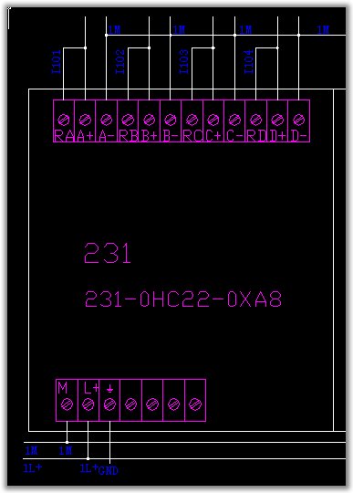

看看231的说明。

负线是要联在一起!必须的!
