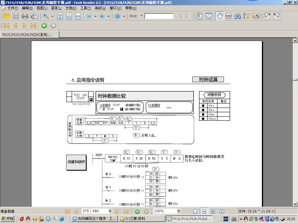

我想用一个日期与时间来控制设备的运行和停止。列如:今天是2010年5月28日。我设定到2010年6月28日。设备停止运行。这个程序怎么写啊 。请高手帮忙

当然是留点后路了。我看楼主去找一下杨版主发表的一篇文章。可以借鉴一下。

你这个只是时间的控制。我要的是日期控制

查手册,找到系统日期所在的特殊寄存器,把当前日期提取出来,其他一切都好说。

d8016是日设定
d8017是月设定
d8018是年设定
M8034是禁止所有输出
那么可以这样写一个:
  LD=      D8016      K28
AND=       D8017      K6
AND=       D8018      K2010
OUT         M8034
END
谢了,今天我已经搞定了。不过不是用你这样程序写出来的 。我是用触摸屏上的日期。效果不错,你这段程序我明天试试,看看效果怎么样。

威纶触摸屏有这功能
我今天才发现。我的触摸屏有这种功能

    要选一个有实时时钟功能的PLC啊,否则没法实现,
