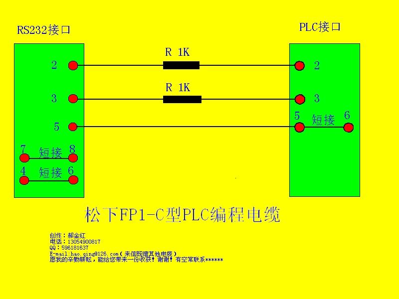

描述:松下PLC编程电缆自制图
松下PLC编程电缆自制图

224的CPU设了11111111读出来了UUUUUUUU。你们看一下,是什么原因
松下PLC编程电缆自制图
