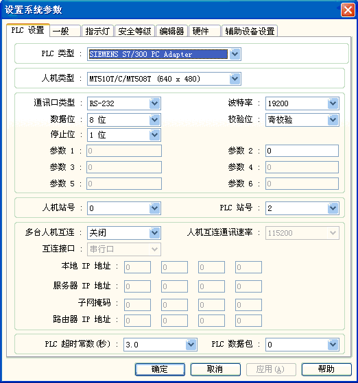

请问:威纶触摸屏与西门子300连接要做哪些设置?西门子300程序要做什么设置?EB500要做什么设置?

可以这样设置

连接电缆可以是西门子原装电缆,也可用国产电缆。
