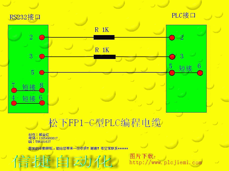

求232通迅口如何与松下FP1 的PLC 相联

求232通迅口如何与松下FP1 的PLC 相联有图最好谢谢了是422通迅口 232是单片机422是PLC

20元买一根

是不是这个
