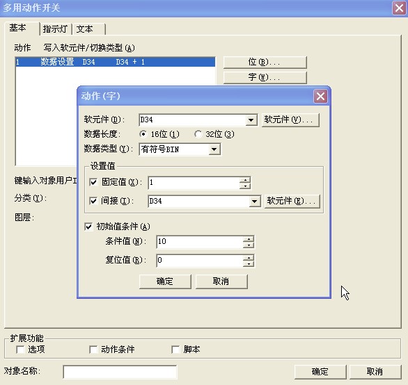

GT15触摸屏怎样实现:开关按一次软元件值加1?

怎样简单实现如题的功能?不会用脚本吧?谢谢各位解答!

有好几个按键开关能实现这个功能

请教是哪个按键开关?我用多用动作开关,没找到合适的方法,除了写脚本。

非常感谢yyhexf 和daizhi
