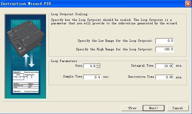

1请问已知积分时间常数Ti=3 微分时间常数Td=0.75 系统传递函数延迟时间为20S, 那图中的积分时间与微分时间怎么填写呢 ,
2还有第一行的SP值怎么填写呢 ???
3还想请问下PLC输出的数字量信号的电压时多少V ???

看图片是S7-200的
附件为PID帝所写的内容,哥帮忙转下!希望阁下能认真读完,不多,只有27页
至于您的第三个问题:
电压范围貌似是正负10V (-32000~32000), 精度12位
200-PID.zip

我有这个文件哦 介绍的很抽象不是很懂 还是谢谢你了 哈哈
