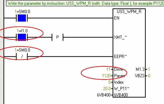

大家看VB400前面怎么会有这个符号? 怎么输进去的?这个符号代表了什么?

间接寻址,在S7-200系统手册上你能找到,不过篇幅过少,新手常不看的。
