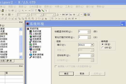

    8楼  发表于: 2010-05-25 21:30
    引用第7楼ymmfa于2010-05-25 11:25发表的  :
    在软件里 这几个COM口有设置的
    如果是设置成连接PLC的   那就连接不上电脑
    站长大人:请教你一下是从这里设置吗?

    10楼  发表于: 2010-05-26 09:13
    940的屏,同时按左上角和右上角,进入屏的设置,看看端口连接设置对不对,可能问题出在这里
