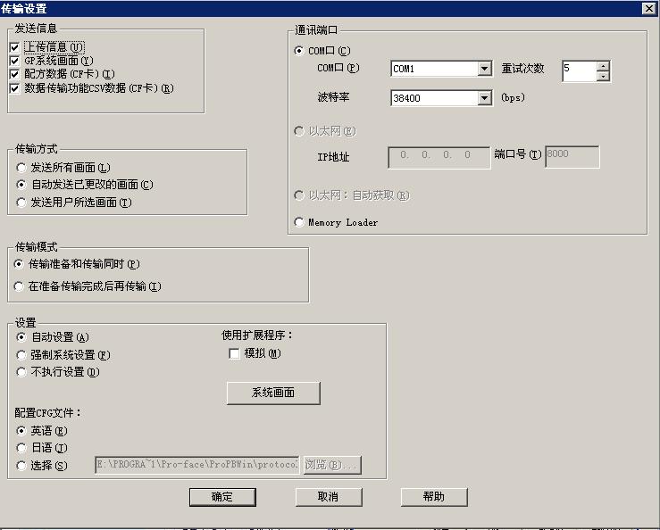

小弟初学proface,用GP-pro/pb3  7.27中文版下载程序正常,无乱码;但将程序传到另外一个同型号的触摸屏后,汉字显示不正常,有乱码,PROFACE型号为 GP37W2,请各位大侠给予帮助,谢谢

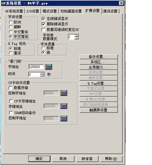

    GP系统画面打钩了,没有用,不是所有汉字不能显示,部分汉字,英语显示正常。有的显示不出来的基本就是乱码了,在编辑器上打开任何一个画面,汉字显示都是正常的,下载到触摸屏上就不行了

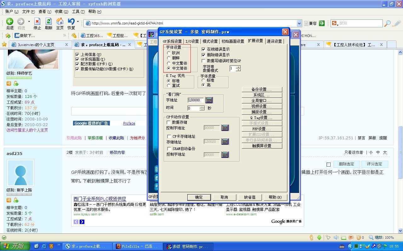

    3楼  发表于: 2010-05-22 18:57
    引用第2楼asd235于2010-05-22 16:46发表的 :
    看看附图

    4楼  发表于: 2010-05-23 18:06
    描述:图片
    版主,我的设置和你的一样,还是不行,我把图片传给您,帮我看看

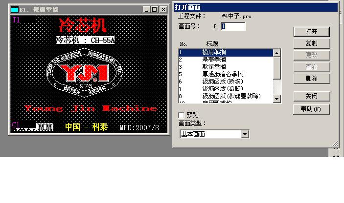

    5楼  发表于: 2010-05-23 18:14
    描述:图片1
    描述:图片2
    我改过传输设置中的配置CFG选项,但结果还是一样,图片中的汉字大部分显示不出来,请给予指导,谢谢

    6楼  发表于: 2010-05-23 18:15
    上面的英语显示正常,汉语不正常,有的就是个大黑点

    7楼  发表于: 2010-05-23 18:25
    引用第5楼asd235于2010-05-23 18:14发表的 :
    你有选择中文繁体试过吗?若楼主方便可否将工程传来看看?
