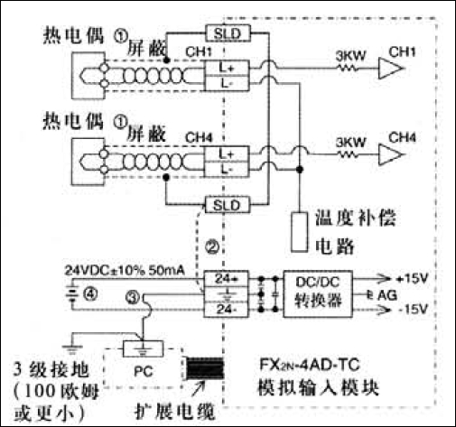

三菱FX2N-4AD-TC温控模块的SLD端口是干嘛用的,急,跪求大虾帮忙!

发表于: 2010-05-22 11:16
是屏蔽什么用的

发表于: 2010-05-22 11:24
测量控制温度
测量控制温度 不是L+L-的作用吗?

发表于: 2010-05-22 11:45
应该是温度补偿

发表于: 2010-05-22 11:56
屏蔽,接地

发表于: 2010-05-22 13:07
是做屏蔽用的,使用的单点屏蔽
