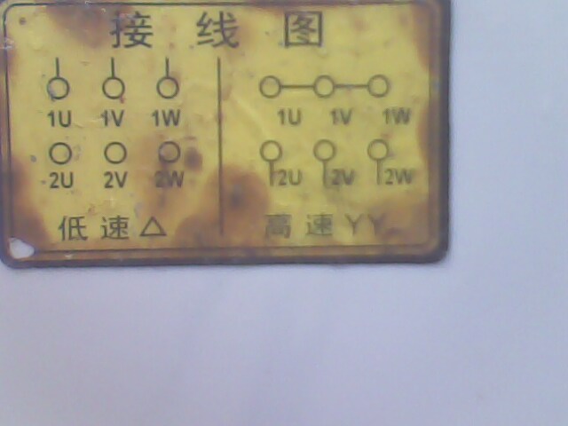

双速马达接线图

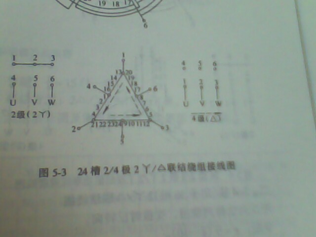

三角-双星
双速马达接线图,123与456不能对调,调了很快就会烧掉。

谢谢了,版主。 谢谢了,版主。
双速马达接线图
