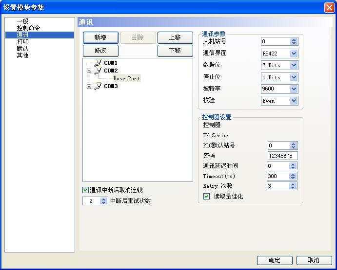

三菱:(8S) 台达:(DB9 母)
4---------------------------------1
7--------------------------------2
2--------------------------------3
1--------------------------------4
3--------------------------------5

线有了啊 我是想知道触摸屏和PLC里面要怎么设置或者程序要怎么做?

台达屏设422通信方式
