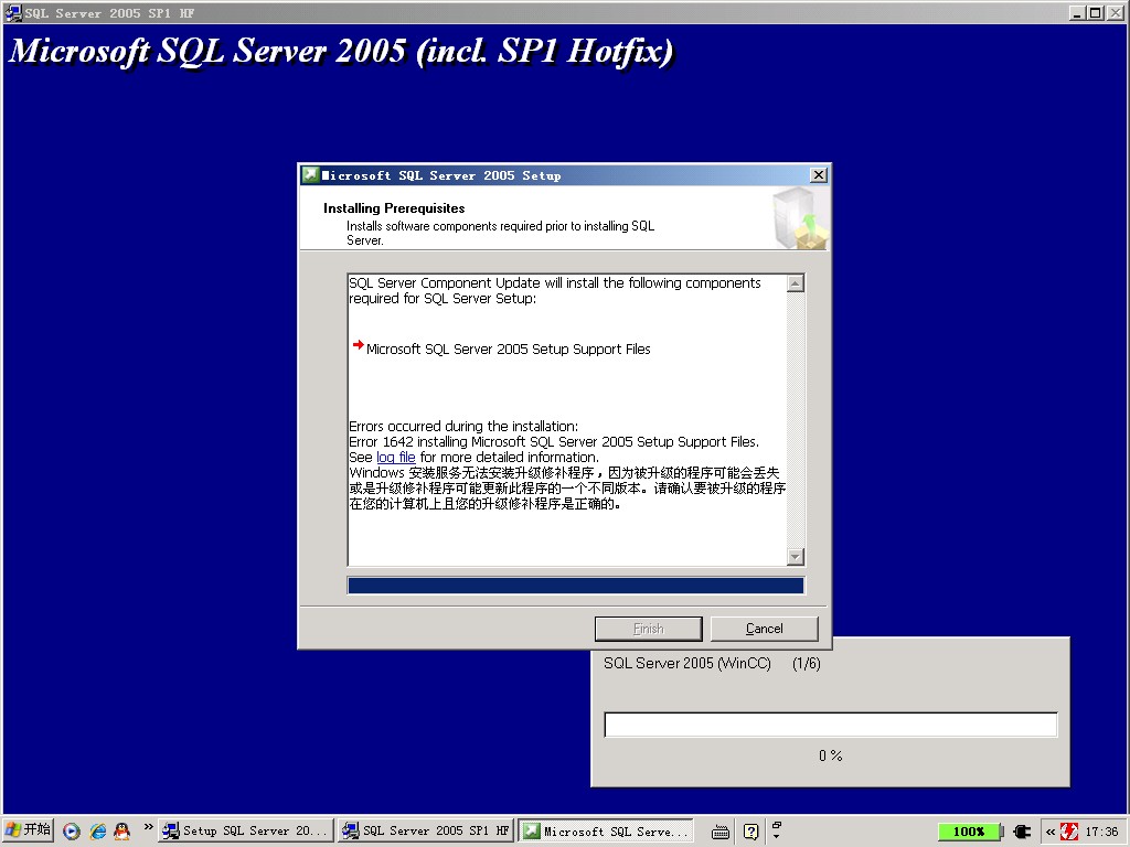

第一次使用siemens的组态软件,网上看了很多帖之后决定安装Wincc V6.2试用一下,开始安装SQL Server 2005,错误没有找到framework 2.0,继续之后提示如下图

我没有办法了,附上安装日志文件请师傅们鉴定一下是什么问题,谢谢

MSI (s) (CC:A8) [17:49:17:425]: 产品: Microsoft SQL Server Setup Support Files (English) - 无法安装更新 '{273A9AD1-FC90-4732-85D7-3060E6AB974B}'。错误码 1642。可以在日志文件 C:\Program Files\Microsoft SQL Server\90\Setup Bootstrap\LOG\Files\SQLSetup0004_9591B83BC220466_Support.log 中找到其他信息。

Windows 安装服务无法安装升级修补程序,因为被升级的程序可能会丢失或是升级修补程序可能更新此程序的一个不同版本。请确认要被升级的程序在您的计算机上且您的升级修补程序是正确的。
C:\WINDOWS\Installer\13f306.msi

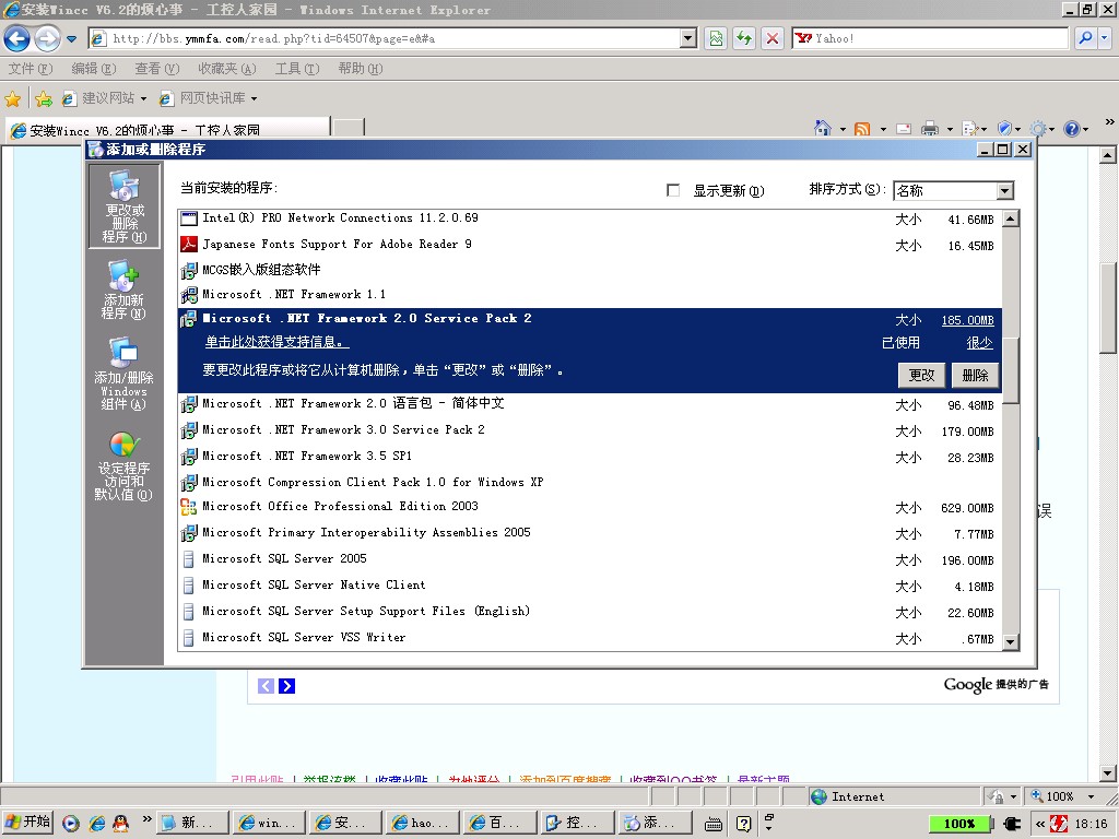

framework 2.0是以前就更新了的,完全绝望了,请师傅们赐教!

你的操作系统的问题。建议用XP专业版本的。另外很多辅助软件可以在你的安装光盘里找到,安装之前还要准备安装别的,不是一下就开始安装WINCC6.2的,它又提示,看提示操作,另外熟悉一下光盘的内容
