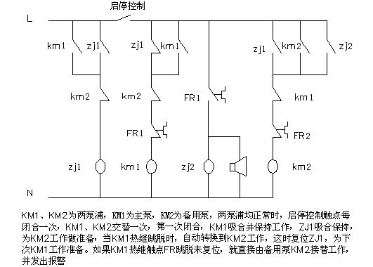

那位高人能帮忙一下,其中一个坏了,另一个制动启动,最好有接线图和梯形图,谢谢

就以计数器c0为列吧,假如第一台水泵正在工作,热继电器有动作,送1至C0,同理第二水泵故障,送2至C0。C0=1,水泵二启动,C0=2,水泵一启动。注意都有故障!

装两个速度检测计,那台机器开着程序要记忆下来,如果开着的机器速度降下来自动开备用的,就可以了

描述:两台电机(其中一备用),
一定要要用plc吗,给你个传统电路图,看看行不
bika000
查看bika000的
发表于: 2010-05-24 09:41
楼上的回复很不错,其实这种情况真的不需要用什么PLC,不要一碰到问题就先想到用PLC怎么编程
