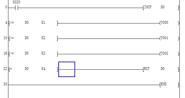

用触点比较指令设计“一键控三灯”程序
一、控制要求:
当首次按键时,红灯亮;当再次按键时,黄灯亮;当第三次按键时,绿灯亮;当第四次按键时,三灯全灭。
二、I/O分配:
输入(I):X20--按键;
输出(O):Y0--红灯,Y1--黄灯,Y2--绿灯

发表于: 2010-05-19 16:07
[upload=1]

发表于: 2010-05-19 16:08
看这个行不菜鸟做的

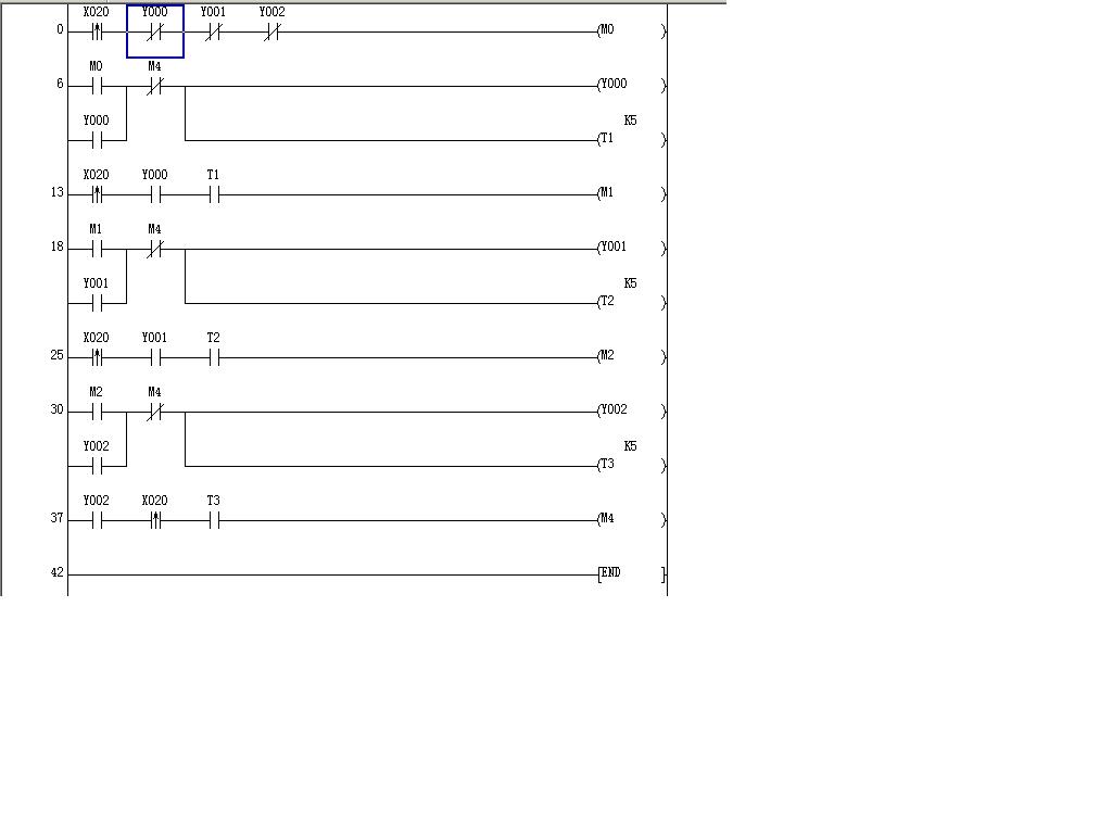

发表于: 2010-05-19 16:25
很简单

发表于: 2010-05-19 16:26
呵呵上边少了一条指令 LD M8002 RST C0
LD C0 RST C0

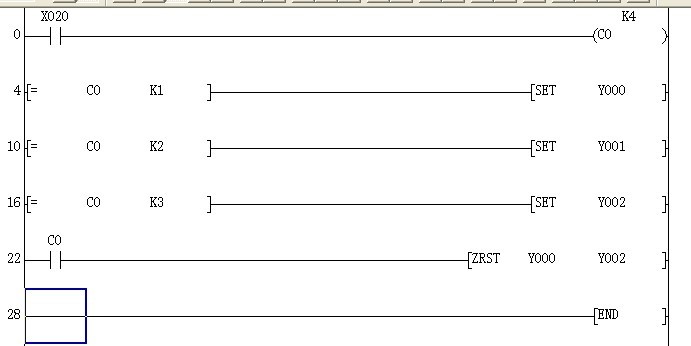

发表于: 2010-05-19 16:30
触点比较指令设计“一键控三灯”.rar
(11 K) 下载次数:9
自编程序,参考下吧!不知道对否?仅供学习。。

发表于: 2010-05-20 09:58
新结识个名词:一键控三灯。好名易记哦。
各位的方法,也很好啊!
思路是:先判别是第几次按键,然后对应输出。
仅很早前用过几次顺控编程(PLC),嘿嘿,没寻找机会

发表于: 2010-05-20 12:22
用计数器控制不就得了
