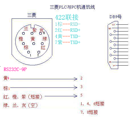

发表于: 2007-10-21 23:21
描述:方法二,来自于本站其他网友
三菱FX编程接口图
[ 此贴被taoyu001在2007-11-30 19:40重新编辑 ]

好像资料上介绍是有锁存器的,如果这样做的电缆线十有八九会把串口给毁掉!

我的电脑已用这样联接的通讯线三年,基本两三天就会使用一次以上,没什么问题。具体的要看各位的的机器状况。

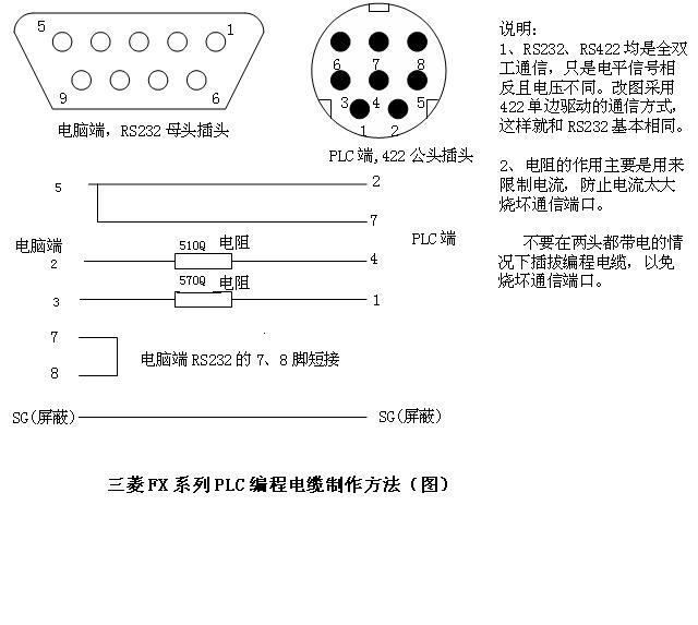

这有一个sc-9的图
jyj-501
11 个
178 点
803 分
在线时间: 1(小时)
2007-08-16
2014-09-25
查看jyj-501的
发表于: 2008-03-10 20:20
我怎传不上来
