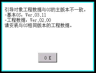

如图,望高手指导,在线等

OS不一樣,重新安裝OS

就是说你触摸屏上的OS和你编好的要download的不一样,建议先下载OS到屏,然后再下载项目,
貌似是你的触摸屏软件不够新吧

还不是很明白,是要重新安装操作系统吗?那如何找到一个匹配的操作系统?

我还没有用屏,只是在pc机上做仿真。对于你说的“先下载OS到屏”,我不是很了解,麻烦赐教!

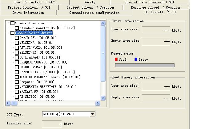

仿真啊,我没怎么用过,都是直接连接触摸屏的,OS的话就是如下图
先谢了,
过两天把屏装上了再试试。
