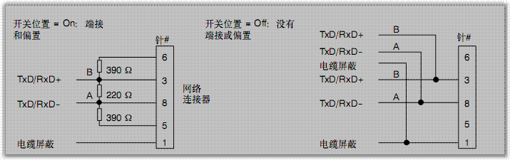

大家看看这两种485接线方式的区别?

这是S7200系统手册中看到的,不太明白,这两种方式有和区别和作用!
其中6针是5V+,5针是5V-

这两种的区别,带电阻的主要用于首末段,如有三台机器通信那么1,3 就用有电阻的中间的就用没有电阻的,如果通信距离短,那可以都不用的
