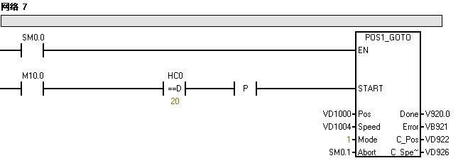

s7200用高速计数hsc0计数当hc=20时产生一个上升沿为什么有时上升沿会丢失?

s7200用高速计数hsc0计数当hc=20时产生一个上升沿,为什么有时上升沿会丢失?

用可能是扫描周期的原因,到了计数值,没有被扫描到。你改成 >= 指令估计就好了。

一楼正解!想要脉冲不丢失又精确的话可以采用利用当前值等于预置值中断方式解决!

要么中断
要么不用上升沿
扫描的时候没扫到,尤其程序大点更明显
