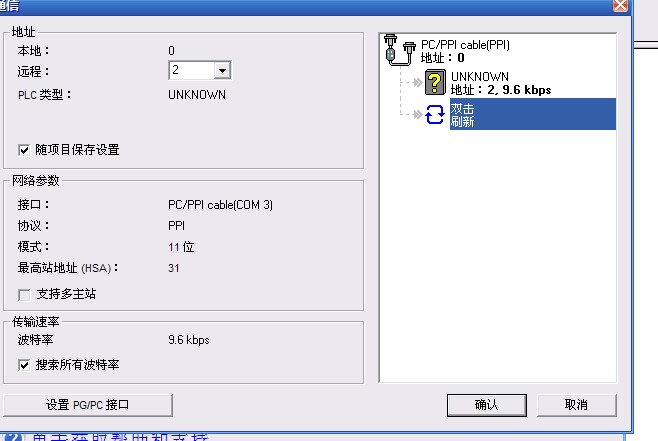

大家看这是怎么回事呢?
yingyou
查看yingyou的
发表于: 2010-05-17 15:53
刚买了根西门子的编程电缆,在连接西门子PLC时,怎么出现这样的画面呢? 用西门子的原装电缆就可以连上。

发表于: 2010-05-17 16:03
线或驱动有问题,请问是不是USB口的线

发表于: 2010-05-17 16:10
只是有些国产通信电缆做的不好所致,也可以上载,和下载程序的

发表于: 2010-05-17 18:45
同意2楼说法

发表于: 2010-05-17 21:46
多刷新几次

发表于: 2010-05-17 22:44
很多国产西门子通信电缆都不好用的!

发表于: 2010-05-18 09:00
线的质量问题。。。西门子的线还是用回原装的吧。。。仿制品一般都不太稳定的。。外国工控产品都把我们国家的钱赚走了。。每个不同的型号配不同的软件、不同的通信电缆,不同的价码。除非不用,要用就给钱。。

发表于: 2010-05-18 09:02
多刷几次吧!国产的线不是很好!
