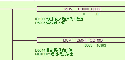

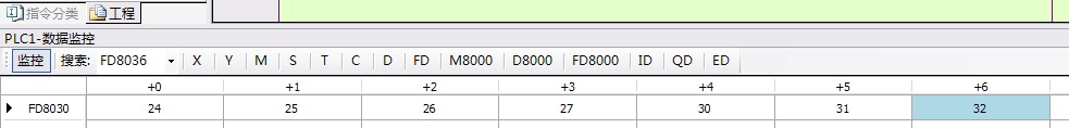

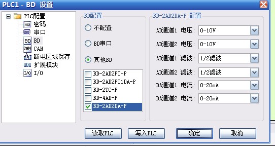

我现在使用的XC-2AD2DA-BD板,如何用软件设定FD8036的工作模式呢?我现在只用到模拟输入ID1000和模拟输出QD1000,现在想把模拟输入设置成0-10V输入,模拟输出设置成0-20MA输出,我在软件里BD板已经配置好,但是FD8306不会设置,请大家帮忙看看。软件监控显示QD1000是16383也就是说现在一通道应该输出20MA但是我用万用表测量怎么没电流信号呢?是不是没设置FD8306的问题呢?大家看我BD的配置正确吗?FD8306怎么设置呢?

我用的是信捷的2AD2PT的BD板,没设置FD8306的数值也能正常使用。。。

你的输出设定值是不是超出设定范围了。
