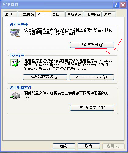

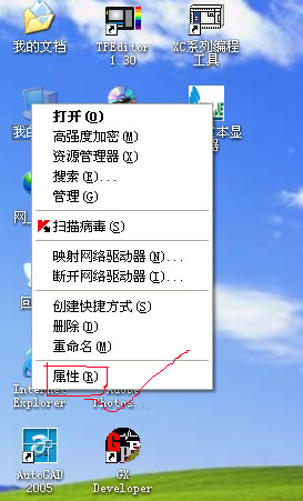

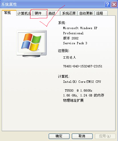

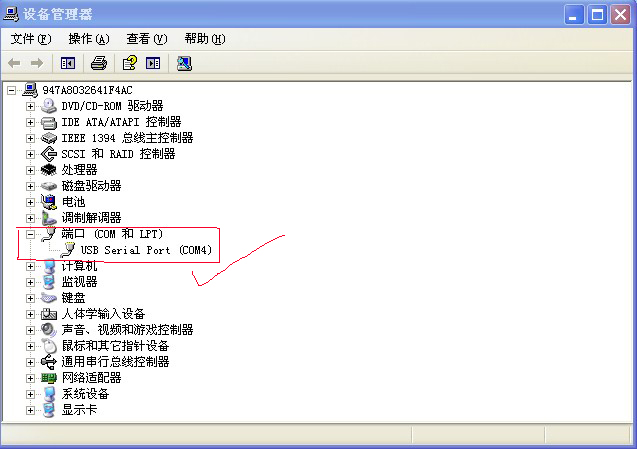

电脑与plc通讯要设置com端,如何知道电脑上的接口是com?请大家指教,谢谢啦

但是传输设置里面有要设置com?,这里怎么设置呀

在我的电脑属性里面(硬件)里面(设备管理器里面)(端口里面设置)

实在没办法知道,你可以挨个试试,能显示通讯能连接的就是对应的COM?口,以后你记住这个口是COM?就是了哦!

发表于: 2010-05-15 10:45
引用第3楼ligongyou于2010-05-14 21:35发表的 :
三楼说得对,
用鼠表右点我的电脑→属性→硬件→设备管理器→端口,电脑里显示端口为多少就是多少,如下图:

非常感谢大家的指点,我知道了
