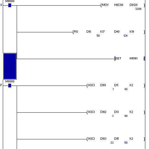

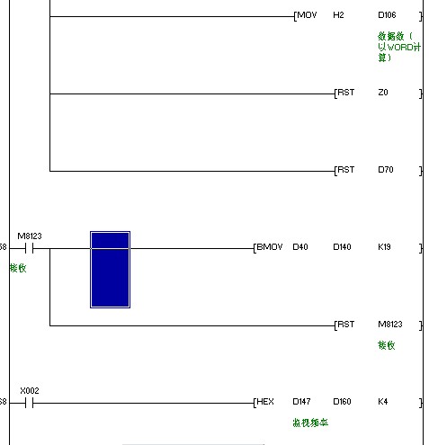

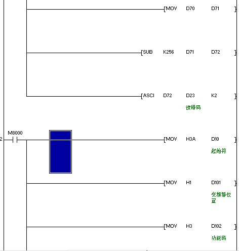

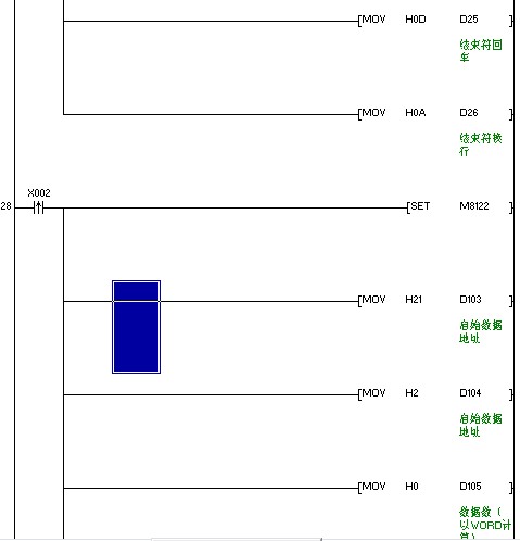

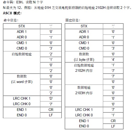

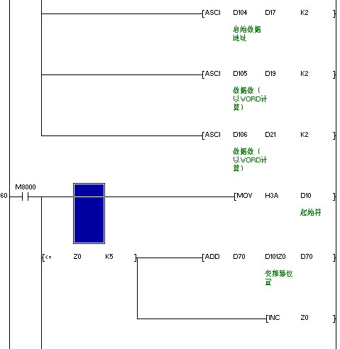

向高手指点本人编的三菱FX2N和台达变频器的通信程序,这是一个读取变频器频率的程序;但是读不了;不知哪里写错了!我已经研究好几天了;实在是找不出原因;只好向大家请教了!万分感谢~~~~~~~~

程序貌似没有错误,要注意两点:
1、程序下载后要断一次电的。
2、变频器的通信设置和h0c88是否一致?
看看D17的数据,只有2,你发送的不止2个吧。先换成K17试试。

差一个M8161没设置 就是8位运算

发表于: 2010-06-03 15:48
