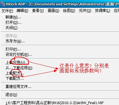

请问海泰克的人机配方和应用是什么意思?什么资料称作配方,什么资料称为应用?是画面资料和系统参数的意思吗?

应用:你的画面程序与系统设定
配方:你的配方数据,扩展名为RCP。

应用:你的画面程序与系统设定
配方:你的配方数据,扩展名为RCP,主要是针对人机与PLC进行大量数据表格的处理。
