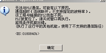

USB转232转422在到FX2n PLC问题
夏勇
查看夏勇的
发表于: 2010-05-13 00:21
USB转232转422在到FX2n PLC也装了驱动,也换了很多端口(com)就是不行,是怎么回事请教师傅

他說的是PLC的那個圓口是吧?那個我記得好像是叫422的
好像我的線也是這樣.圓口轉232的,然後232再轉USB的..
應該沒問題的.你試下換個口..
再不行的話,在其他電腦試下,確實不行就換線吧.

直接转就可以了。。。这是是通信电缆的问题。。。我试过

可能是USB转232的质量问题,拿PLC过去试,试好了再买

这个问题应该不难解决,你打开我的电脑,看下硬件管理器,如果装好驱动了的话,com口会有显示,然后把端口改过来就可以了

支持7楼!!!!!!!!!!!!!问题已解决,谢谢大家!
