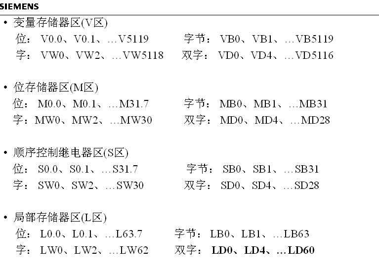

这个应该叫上升沿吧?
P上面没有地址,不好理解。
还有V2.0怎么可以当常开触点?

似的,S7-200中就是这样的写法,在---------|P|之前的程序只要导通就会将其ON一个扫描周期。
没有什么不好理解的,甚至于说想当长的一段时间里我觉得这样的结构都比300要好----至少省了一个M点。
至于V的这个用法,你直接把它当做M就好了。这就是传说中的“灵活性”的具体表现之一。

昨天请教了大家,说V是数据寄存器,相当于三菱的D,现在斑竹说可以把它当M,既可当D又可当M,S7-200真的很灵活,谢谢斑竹啦。

存储单元!
