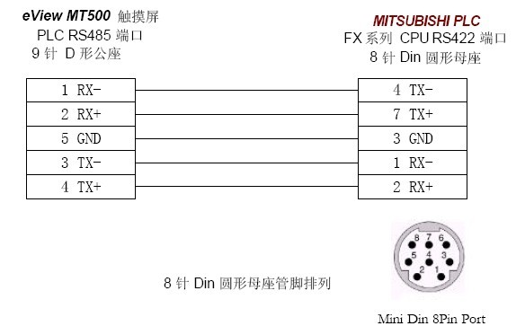

FX1N 与维纶屏通讯线怎么制作,最好有对应引脚图

MT500-FX
1-4
2-7
5-3
3-1
4-2
还不明白请下图
