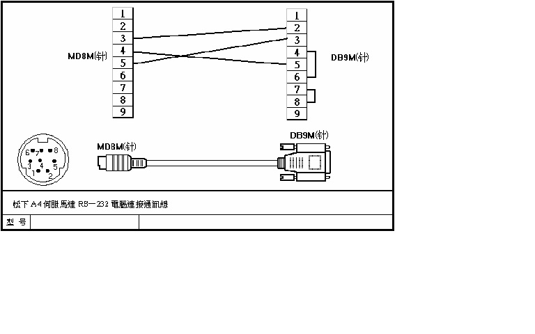

最近用了很多松下A4系列的驱动器,增益都要手动设置太麻烦了,从网上下载了增益设置的程序,但是没有电缆线,哪位朋友有的话请共享一下?谢谢了

手册上面有讲的,自己做一根OK

试一下吧 测试过OK
下载积分:+3(qinchenglim) 热心助人

谢谢2楼的兄弟
