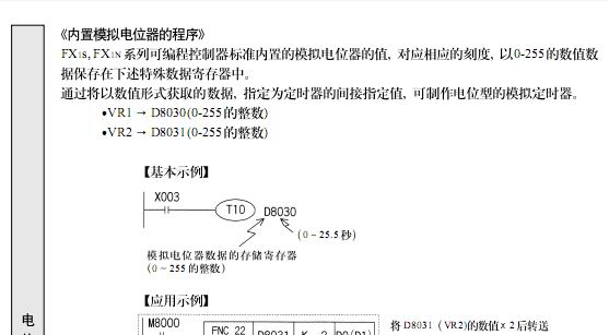

请问那位知道D8030是什么功能和作用。

电位器VR10-255可调

引用第1楼yangyongfen于2010-05-11 19:58发表的 :
电位器VR10-255可调
哥们谢了,能不能说详细点。
