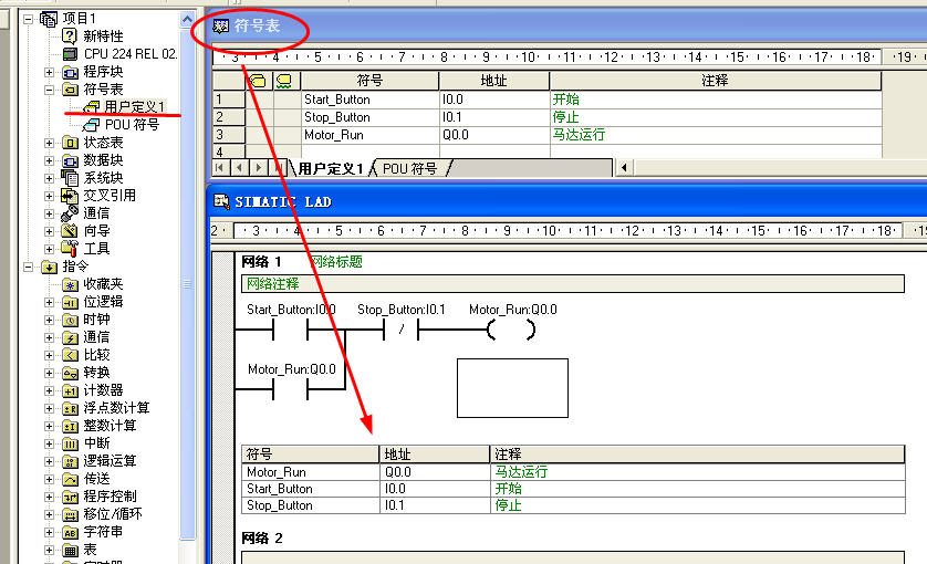

这个是怎么插入的

编写符号表~~

怎么弄到梯形图中去啊?谢谢

引用第2楼小蜜蜂于2010-05-11 13:58发表的 :
怎么弄到梯形图中去啊?谢谢
F4插入触点,输入符号名,系统自动会在梯形图下写入。

先建立好完整的符号表,在写程序时按符号表里的名称键入。

谢谢cvlsam大师,懂了,万分感谢,呵呵!
