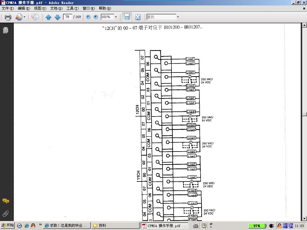

CPM2A-60的PLC,输出的接线原理图是什么样的,有知道的朋友告诉下。我编号梯形图时有输入输出的灯不量,我估计是输出的接线不对。多谢赐教!!!

操作手册上有接线方法

请您观摩 CPM2A操作手册第51页。

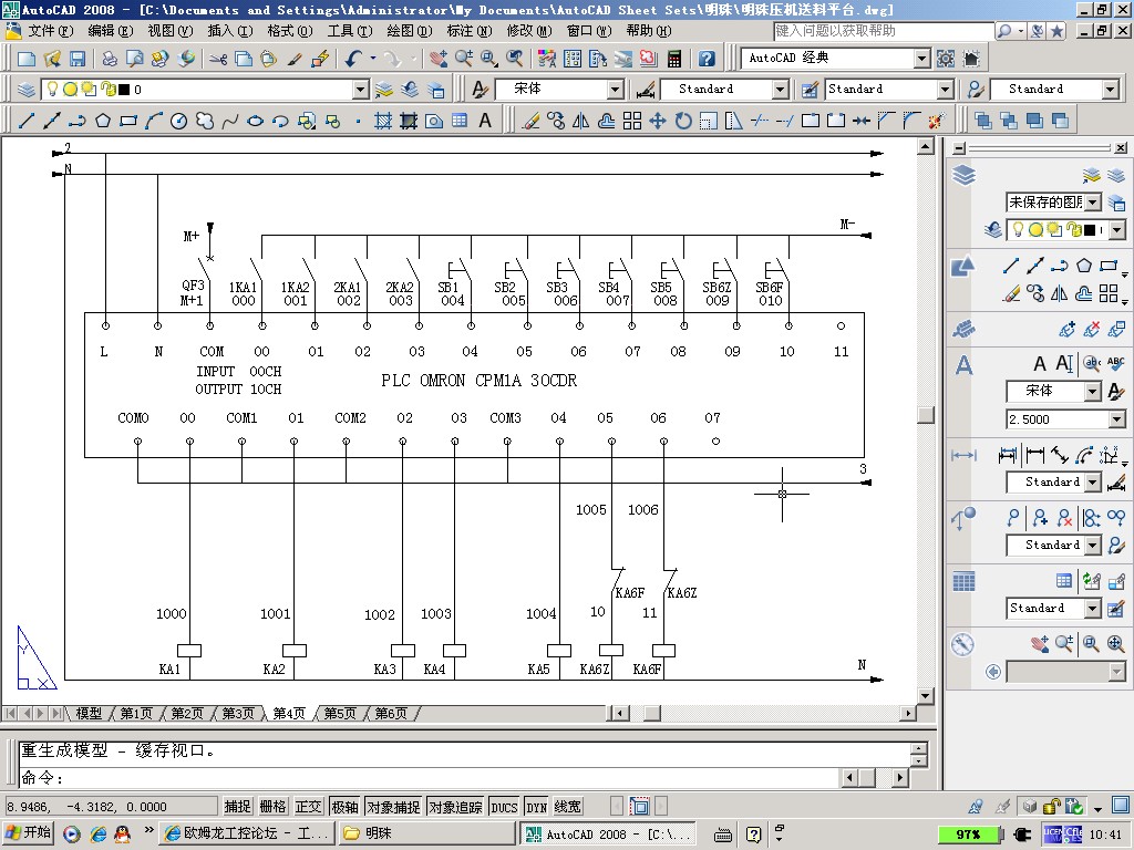

一楼的朋友你好,你这个画图的软件可以给一个我吗?谢谢, 我的邮箱
