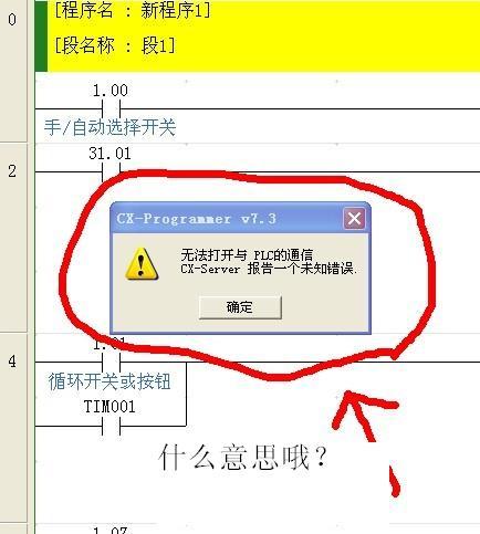

我的也是这样,不知道是怎么回事,以前用的好好的,最近想连接的时候就提示这个二个出来了,高手出来说一下吧,谢谢啦!

发表于: 2010-05-10 00:20
不是不有其他的软件也在通讯
oolo
223 个
311 点
2738 分
在线时间: 129(小时)
2008-02-02
2025-09-11
查看oolo的
发表于: 2010-05-10 00:21
选另一个端口试一下
ea35
查看ea35的
发表于: 2010-05-10 02:56
这可能是中文编程软件的问题,你用英文编程软件试试。去年我用富士NB系列PLC,中文编程软件无法与PLC通讯,改用英文编程软件后问题就解决了

换个端口试了吗?

发表于: 2010-05-10 13:15
你打开的软件太多,有软件要已占用你要用的端口。正常情况重启电脑能解决。除非。。。。。。

发表于: 2010-05-10 21:35
设备类型,cpu类型,网络类型,端口类型之什么com1、2、3、4之类我都试了,这次就不行了哦,我纳闷哦!

发表于: 2010-05-10 21:47
说我打开的软件多吗,我就打开了CX-Programmer7.3一个,电脑重启也没用哦!除非电缆、PLC、电脑有问题吗?没有!因为同样的软件,同样的PLC,同样的电缆,我的另一个程序就可以,这个只输入简单的电机连动程序没其他程序的就不行!莫非软件工具栏或其他什么地方我开了什么东西导致不能通讯吗

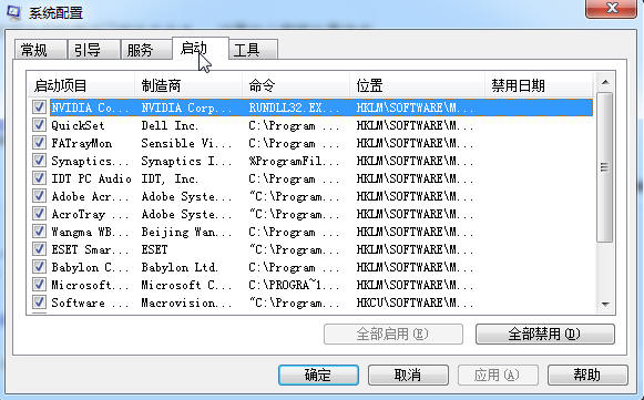

hlq_0815
人生的成功不在于拿到一副好牌,而是怎样将坏牌打好。
2 篇
1910 个
4593 点
7815 分
在线时间: 1574(小时)
2008-07-03
2026-05-19
查看hlq_0815的
发表于: 2010-05-10 23:09
跟着系统启动的软件呢?你检查过了吗????

发表于: 2010-05-11 14:13
关闭工程 重新启动编程软件 不行的话 需要重新安装软件 不过就上面的情况来看 问题不大
