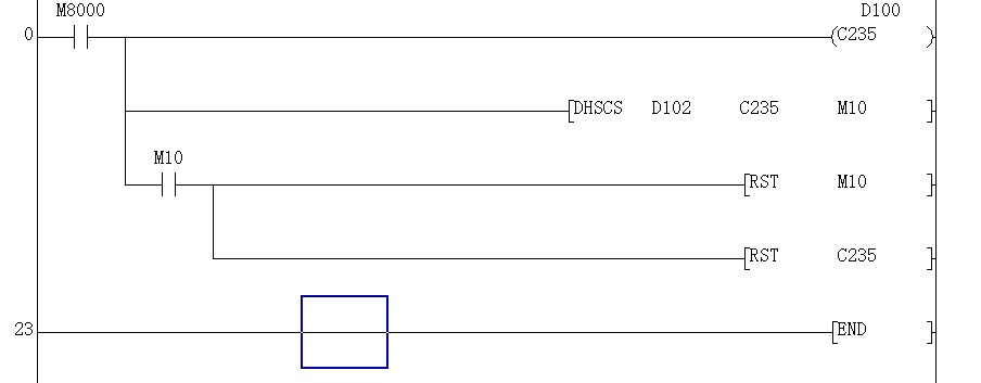

我现在是欧姆龙的编码器 600个脉冲每圈 编码器连接的轮子的周长是18.84MM,现在我想测量1米长的。编码器就要发31847个脉冲,到了31847之后 怎样把编码器复位,准备下一个1米长的测量

D100里的值要大于D102里的值,D102的值是编码器所发的脉冲数(31847)
