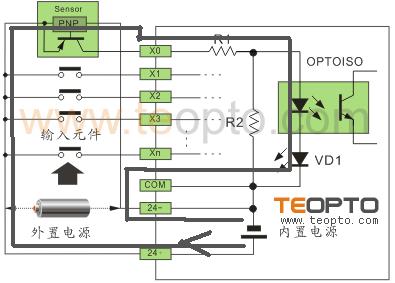

者张传感器的接线图纸我认为有毛病 各位意见
是不是应该将COM 和24 — 连接 否则没有回路

看清了 内部是相连的
