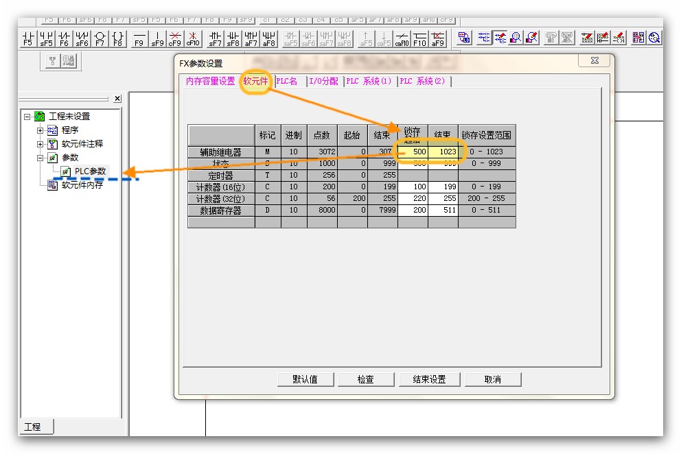

昨天一个刚学PLC的兄弟问我,三菱FX2N的手册里面说通用辅助继电器M可以通过改变设置变为掉电保持继电器,具体是改变哪个特殊寄存器(或者继电器)?
我当时给问倒了?查了半天手册没找到到底是改变哪个东东,所以请教各路高手,请不吝赐教.谢谢了先!!

Regards
