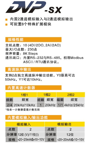

发表于: 2010-05-08 21:20
台达PLC里的SX系列就有,1000多元。

发表于: 2010-05-09 08:03
回复2楼,模拟量是有了,可是数字量不够啊
