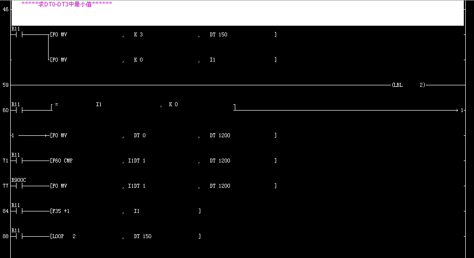

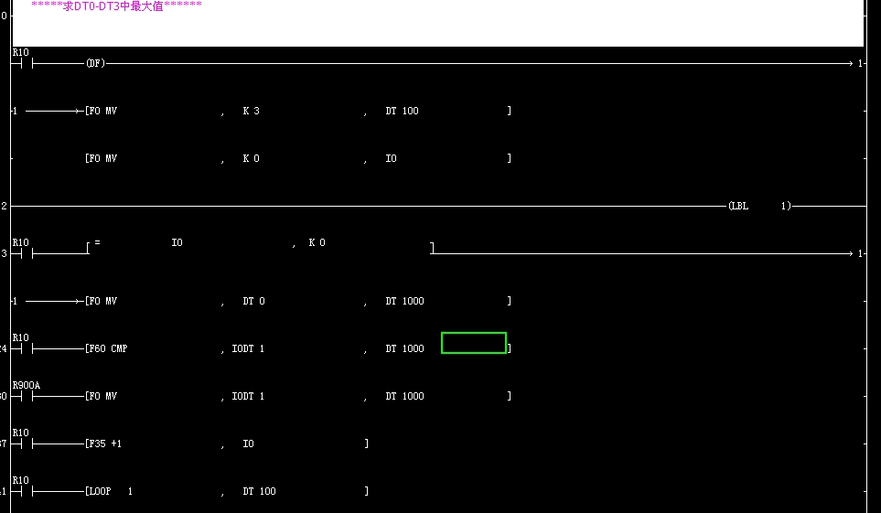

有一个项目改造,机器比较老,上面用的都是FP0-C32T的PLC 现在由于工艺要求,在PLC与视觉系统通讯后会要求捕捉系统测试出来的一组固定数目的数据,找出里面的最大值。最小值出来。。由于FP0 无MAX指令。故想了一个笨方法,经过我的实验,可行!!上个程序供大家参考一下,
最大值的程序
最小值的程序
