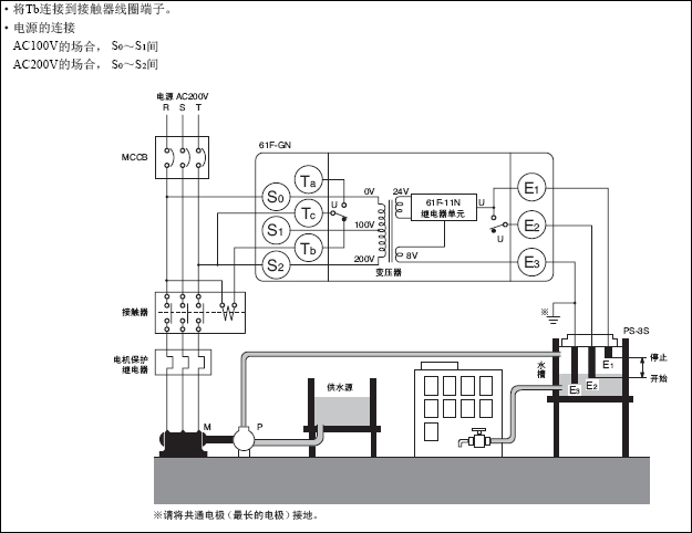

特急!!!!有哪位高手用过OMRON 的5针液位继电器吗,用来控制泵浦,高液位时泵浦工作,低液位时泵浦停止,超高和超低液位时报警,请各位大侠指教,有谁知道其液位控制器的型号,谢谢

5针? 那是液位棒5个吧?
OMRON的液位继电器 是61F-G(X)N -GN 系列的 看下图 一个简单的运用 后面还有说明书 里面很多种详细运用

是的是5根液位棒,,谢谢啦

月泽,谢谢你的资料啊,终于找到了,正是我一直苦苦找寻的型号,再次谢谢你

我们通常称5根电极,长短不一,看看资料,基本上都清楚了,祝好运!
