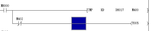

这个不怎么懂,没有解释一下吗,书我没有带来看。

是不是到多少时间动作的

比较 指令 D8017 实时时钟 月 范围1~12
请问 第2个图 是FX的程序?

PLF Q系列的程序了吧 后沿输出1个脉冲

图1:是个比较指令 意思是说当K9小过D8017的傎时M402就动作,即断开Y5电.
图2:是说M1从通电转为失电时有下一个脉冲输出.

一个下降沿 输出一个脉冲指令

跟 LDF XX
OUT M1
一样的效果

比较 指令

数值k9 和 d8017 比较, D8017 < k9 那么m400 就on
D8017=k9 那么m401 就on
