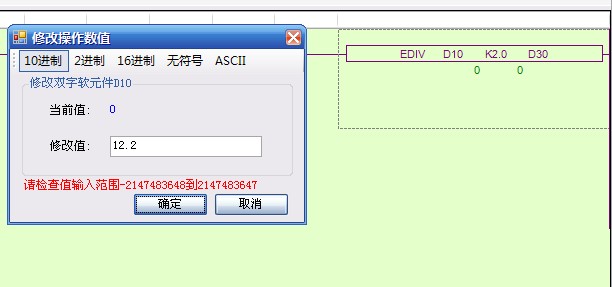

我现在用文本显示器输入带小数的值12.2,给D10,为什么提示不能输入呢?信捷的PLC在运算小数相乘或是相除时,该怎么写程序。
yingyou
查看yingyou的
发表于: 2010-05-07 11:54
我现在要用进行小数的运算,文本设定的小数值传送到D10中,然后经过浮点数除法进行计算,可是怎么D10中不让写入小数呢?程序我该怎么写?

文本屏中输入的数值不管几位小数都是假的,输入到PLC中都是整数,你要加一步div指令转换成小数形式再进行运算。文本不能输入是有可能因为输入的数值超出了可设置范围,比如只能输入整数,你输入小数就不能输入了。

浮点数的运算都是32位操作 EDIV 改成DEDIV

回复3楼 ,我怎么没找到DEDIV指令。

你要先把D10转换为实数才可以的
