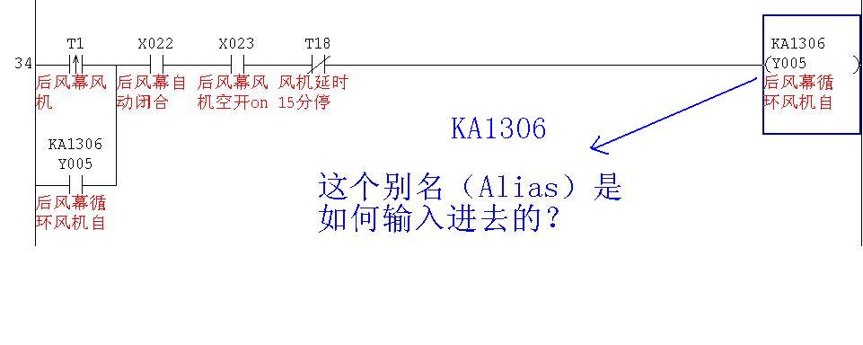

在别人的程序中看到了输入别名(如下图),我却输了好多次都无法输入,所以发此贴请教知道的朋友,
请告知。谢谢!

在comment 的輸入頁,將文字輸入到 Alias 的地方
然後去 View 設定 Alias 的相關顯示方式
就可以了

谢谢回复,受教了。
再次感谢!
