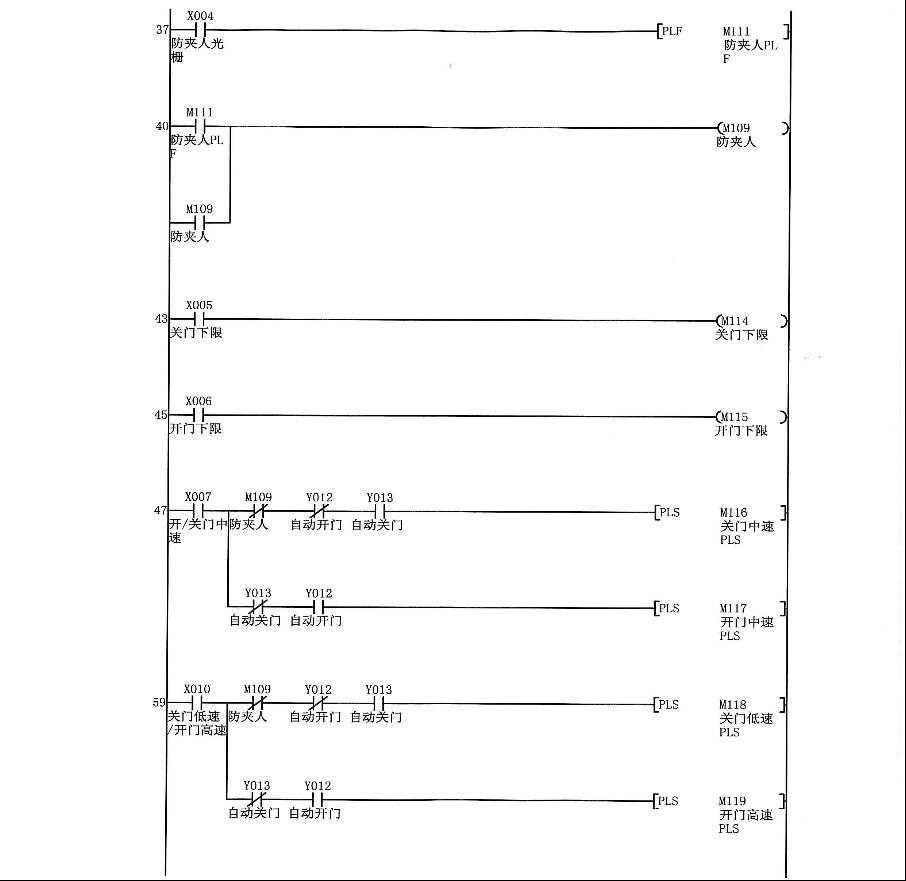

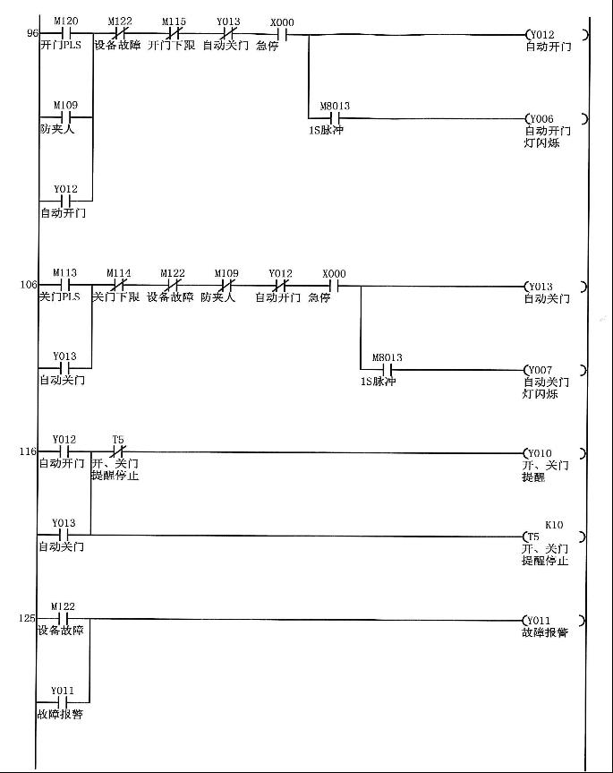

电路一接通 ,第28步那里就接通,接着106步就在不停的自动关门?这样好像不对吧? 请各位看看 麻烦大家了啊
