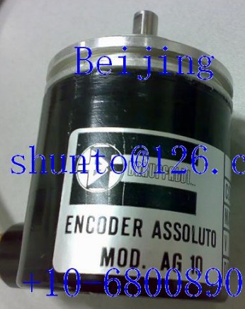

兄弟们帮我看看这个编码器怎么用?我找不到这个编码器的资料,找了很久了,有九条线也不知是什么线,谢谢大家了。
以下是我找到的一点关于这编码器的资料

这是一个线性传感器:
A,A-;B,B-;Z,Z-
电源两根,屏蔽一根
一共9根线

线性传感器
纠正一下:线性编码器
一般都是5v,
不过不知道怎么对应罢了。

我觉得,正确答案是绝对值编码器,九条线有两条是电源,剩下的是输出线直接PLC输入点,所用数值应该是2进制数或格雷码,此种编码器应该只能计转一圈的数值,超过一圈自动归零,此编码器的每个位置是固定的数值,不受PLC等外部影响,不受干扰。

6楼说得对

有几根可以不接的
车床的刀库我用过
希望大家指教

兄弟们!能跟我说说哪根线是电源吗!有没有什么办法测量哪几根是电源哪几根是计数的吗!六楼所说的A,A- B,B- Z,Z- 是什么意思啊;能详细一点吗
