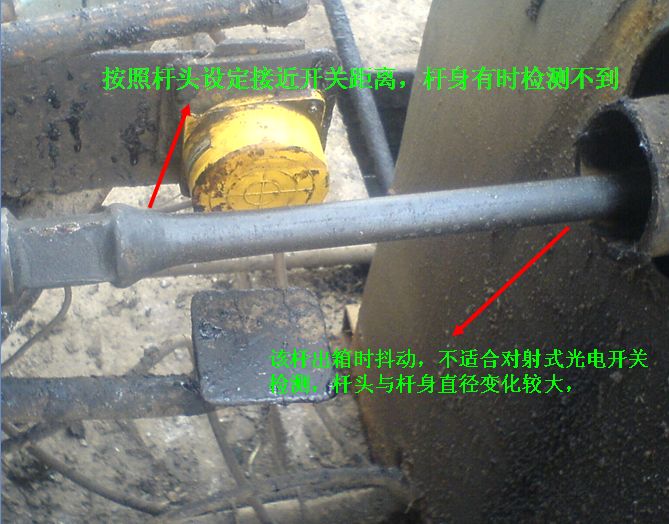

该工序是检测出料的,使用圆盘式接近开关设定杆头后杆身有时候漏检,使用对射式检测开关因杆件抖动而漏检,特希望朋友们的帮助,谢谢!!!

想办法加大被检测面,

用圆形接近开关检测距离长点的,和检测离散面大点的,应该就可以了。原来的圆形检测可能距离不够,或离散面不大

可以考虑用超声波开关检测,检测范围大,距离远。

可以用OMRON:E3HE-DS3E1,漫反射光电开关,检测距离3CM

具体给介绍一下吧

我怎么找不到有关超声波检测开关的使用介绍那?

能否给发一份应用说明吗?谢谢!!!

使用检测距离较长的感应器

检测距离较长都有什么形式的传感器那?哪位给系统的说说?谢谢
