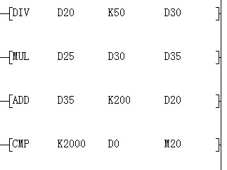

请教老大,这第一句DIV中那K50是什么意思,为什么要用。

寄存器 D20除以常数500存到寄存器D30;下面是乘和加;寄存器之间运算,最后将数值存D20。最后比较常数2000与D0数,然后根据比较数触发M20,当2000>D0,M20=1,当2000=D0,M21=1,当2000<D0,M22=1

错了,是50不是500

谢谢qiujingsong 哥,我还想知道为什么要除那50呢

那位还能给解释一下哦

引用第3楼huniutadi于2010-05-01 20:47发表的 :
服了你,!!不知道从哪个旮旯找来的程序,1没注释,2没设备工艺介绍。你看了有啥用
