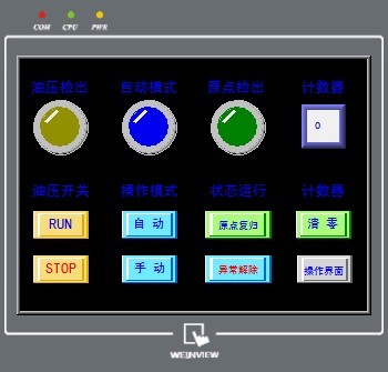

FX1N PLC,我用Y0,Y1输出控制两台步进马达,但是M8029完成信号很不稳定,有的时候有有的时候没有,问下大家有没有什么好的解决办法
Y0,Y1我交替输出我中间保留时间间隔了,就是搞不定M8029的信号~~汗啊!

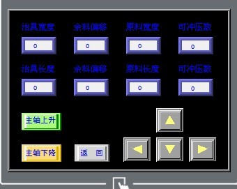

程序及界面

我知道应该是信号没控制好,今天重写了一套明天试机看看
