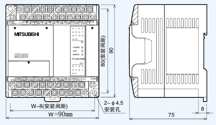

现在我们要做控制柜,想要知道三菱PLC FX1s-24MR的安装尺寸,谢谢了

在三菱的选型样本后面几页有具体的尺寸和端子分配图

楼主提的这个“三菱PLC FX1s-24MR”型号在选型手册里没有,只有:
FX1s-20MR、FX1N-24MR型号相近,贴图尺寸为FX1N-24MR
