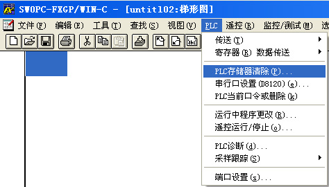

我们单位有台三菱FX2N-32MR的PLC设定有密码。如果我把里面的电池取出一段时间,可不可以清除密码。程序丢失没关系。

用FXGPWINC 这个小软件,直接选择清除PLC内存 这样程序密码都没了

接通PLC的电源,把PLC的“Run/Stop”开关放在Stop位置上,打开FXGPWINC 编程软件,新建一个工程,使得的“PLC存储器清除”功能可用,如图:

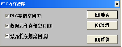

全部勾选弹出的对话框的选项后:
点击“确定”, 就可以把密码、程序、运行数据等同时清除。
