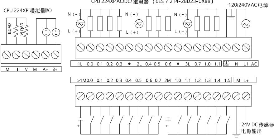

现在我这边使用的PLC是CPU224XP,214-2BD23-0XB8,流量计用的是带模拟量输出的4-20mA,
工程项目要求:管路上面安装流量计和泵,流量计数据采集到PLC,转到电脑操作界面,当管路中流过介质达到一定数值以后,泵自动停止工作
目前存在问题:1、这款PLC是否带模拟量电流信号输入?
              2、PLC上面有M、I、V、M、A+、B+六个点,都是什么意思,要是能连接的话我该连接哪两个端点?
              3、假设我要求管路中流量达到10吨以后,泵自行停止工作,梯形图该怎么编?(控制泵接触器的继电器连接的Q0.0端)

1楼  发表于: 2010-04-29 17:16
自己看图。

2楼  发表于: 2010-04-29 18:55
只有电压输入,
电流输入要并电阻转化成电压才行,
但精度不高,
如果要求精度不高可以用,

4楼  发表于: 2010-04-29 21:11
引用第2楼flin124于2010-04-29 18:55发表的  :
只有电压输入,
电流输入要并电阻转化成电压才行,
但精度不高,
如果要求精度不高可以用,
有问题可以联系我
谢谢大侠给我指导,我直接在A+和M点之间加个250欧姆的电阻和流量计就可以了吧,我的流量计只能精确到十位数吗?这样的话我有解决的办法吗?

5楼  发表于: 2010-04-29 21:13
引用第1楼zhaoyang4505于2010-04-29 17:16发表的  :
自己看图。
谢谢大哥,我要是接A+和M点的话,我流量计上面有一个I+的口,和一个com口,我正负极该怎么接?不知道你有没有接触过这样的流量计

7楼  发表于: 2010-04-30 15:24
COM端接负

11楼  发表于: 2010-05-03 07:41
抱歉来晚了,我说一些我的见解。
回答一下第3个问题:
你要弄清楚你的流量计输出的4~20mA信号是什么意思,是表示瞬间流量T/s(吨/秒)还是T/H(吨/小时),一般都是后者,这个时候你要做程序转换流量的,要把它转换成前者。
其次你把PLC接收的模拟量信号直接转换成有实际意义的流量值(注意算好上面的关系直接转,可保持精度),在程序里面做比较运算。
做好程序后,找到对应的数据存取区VD放在HMI里显示即可
